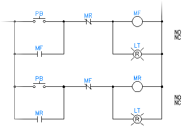

El Generador de circuitos enlaza automáticamente los componentes principal y secundario si ambos tienen el mismo valor de etiqueta por defecto. Por ejemplo, tanto la bobina de arranque del motor como los contactos auxiliares tienen un valor por defecto "M".

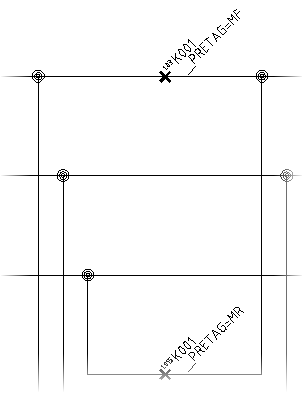

Puede existir más de una relación principal-secundario en el circuito global con la misma etiqueta por defecto. El circuito global incluye la plantilla de circuito principal y las plantillas de circuitos anidados o de ramificación. Por ejemplo, el arranque del motor de inversión incluye dos bobinas de arrancador, avance y retroceso. Cada bobina principal se debe enlazar con los contactos auxiliares y contactos de potencia secundarios correctos, pero es posible que todos tengan el mismo valor de etiqueta por defecto, "M". Para conseguir los enlaces principal-secundario correctos, siga estos pasos.
Cuando el Generador de circuitos inserta el circuito anidado que contiene los contactos secundarios, relaciona estos valores de etiqueta predefinidos con la bobina principal correcta.
