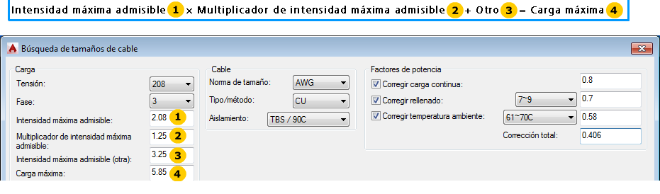

Intensidad máxima admisible |
Define los amperios de carga total que transportan los conductores de cable. |
Multiplicador de intensidad máxima admisible |
Define el valor que se multiplica por el valor de intensidad máxima admisible para calcular la carga máxima de los conductores de cable. |
Otro |
Define el valor en amperios de las cargas adicionales que se combinan con el motor o la carga principal y se alimentan del conjunto de conductores de este circuito de ramificación común. Este valor se añade al producto de la intensidad máxima admisible por el multiplicador de intensidad máxima admisible. |
Carga máxima |
Muestra la carga máxima calculada para los conductores. Se basa en el valor de intensidad máxima admisible (otra) añadido al producto de la intensidad máxima admisible por el valor del multiplicador de intensidad máxima admisible. |

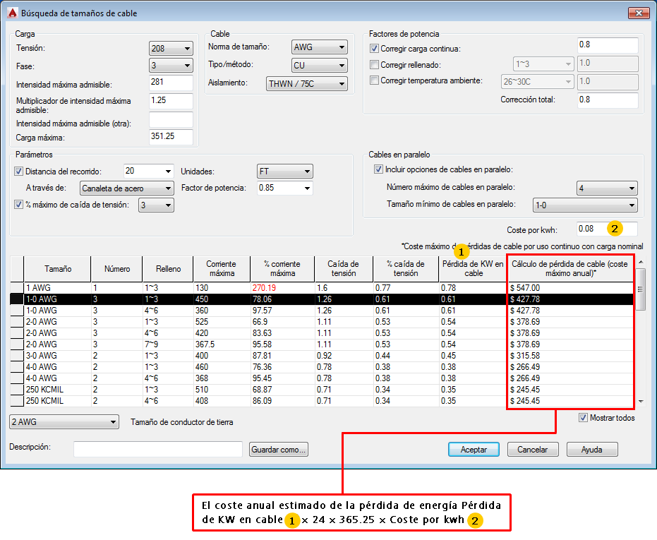

Define el coste por kilovatio hora que se utiliza en los cálculos de pérdida de cable.

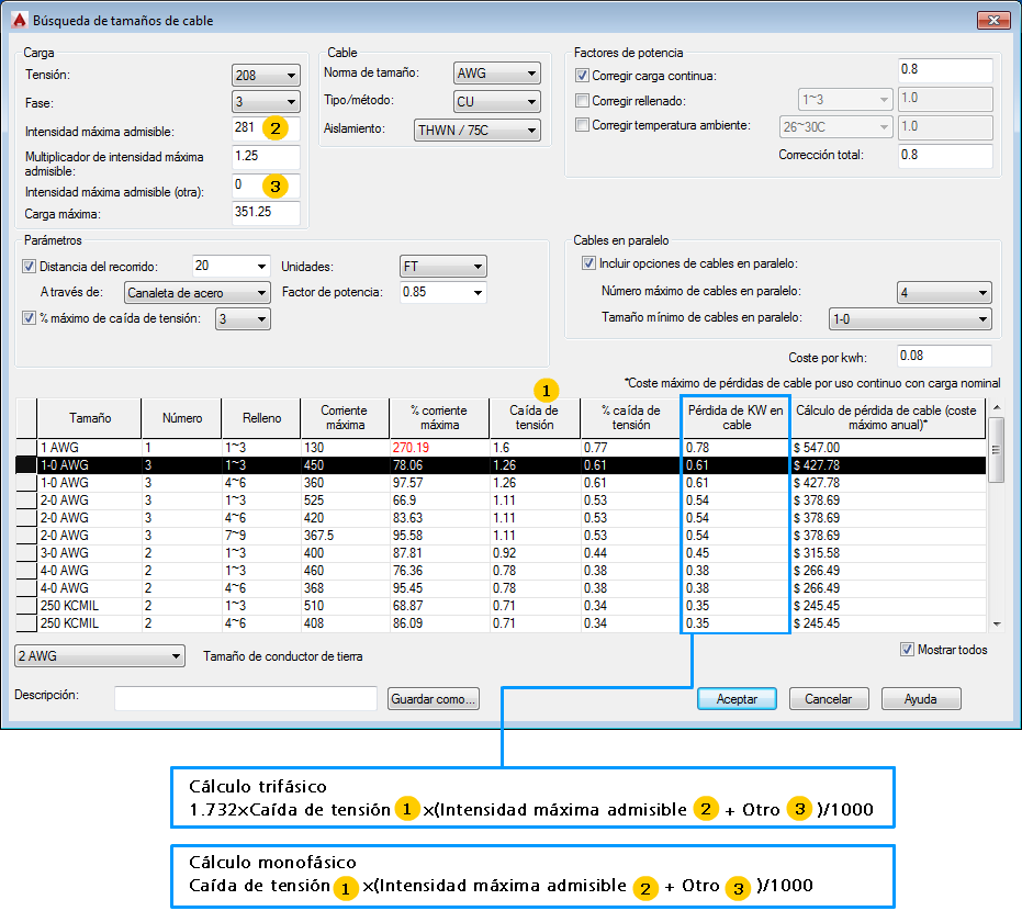

Caída de tensión |
La caída de tensión calculada desde un extremo del recorrido de potencia al otro. Solo se puede calcular si se define la longitud del conductor. |

Pérdida de KW en cable |
Se calcula a partir de la caída de tensión y la intensidad máxima admisible. |
Cálculo de pérdida de cable (coste máximo anual) |
Coste máximo de pérdidas de cable para un uso continuo en la carga nominal. |
