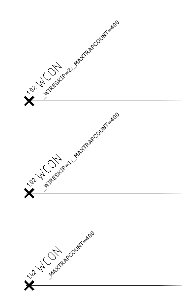

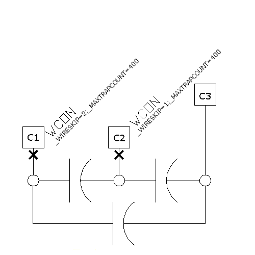

En el extremo de un cable de la plantilla de circuito, o cerca de él, se incluye un bloque de marcador que indica al Generador de circuitos que el cable se debe intentar conectar con un cable próximo. El bloque de marcador se debe colocar en el extremo del cable que se debe estirar o cerca de él.
Existen dos opciones que se pueden utilizar en el valor de atributo MISC1.
_WIRESKIP=n |
“n” es el número de cables que se deben omitir antes de intentar la conexión. Si falta el indicador _WIRESKIP o tiene un valor de 0, el Generador de circuitos estira el cable y lo conecta con el primero que encuentra. Si el valor es 1, omite un cable antes de intentar realizar una conexión. |
_MAXTRAPCOUNT=n |
“n” es el número de unidades de la distancia de captura donde se debe buscar una conexión de cables. Para conocer el valor de distancia de captura de un dibujo, consulte el cuadro de diálogo Propiedades del dibujo, ficha Formato de dibujo. La distancia de captura no se puede definir. Se calcula a partir de la escala del dibujo. Nota:
Si el valor no está definido en el bloque de marcador, el Generador de circuitos utiliza un valor de distancia igual a 200 veces el valor de distancia de captura del dibujo. |
