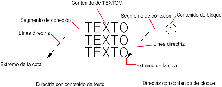

Los objetos de directriz son líneas o splines con un extremo de cota en un lado y un objeto de texto o bloque de líneas múltiples en el otro.
En algunos casos, una pequeña línea horizontal, denominada segmento de conexión, conecta texto o bloques y cuadros de control de características a la línea de directriz.
El segmento de conexión y la línea de directriz están asociados con el objeto de texto o con el bloque de líneas múltiples, de modo que cuando el segmento de conexión se vuelve a colocar, el contenido y la línea de directriz se desplazan con él.
Cuando se activa la acotación asociativa y se emplean las referencias a objetos para localizar los extremos de cota, la directriz se asocia al objeto con el que esté enlazado el extremo de cota. Si se desplaza el objeto, el extremo de cota también cambiará de posición y el segmento de conexión se estirará en consonancia.
