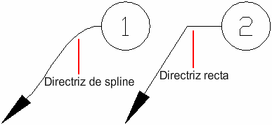

Es posible crear una línea directriz desde cualquier punto o elemento de un dibujo y controlar los parámetros que determinan su aspecto durante el proceso de creación. Una línea directriz puede consistir en una serie de segmentos de línea recta o en una suave curva spline.

Las directrices múltiples anotativas que contienen segmentos de directriz múltiple pueden tener diferentes puntos de cabeza en todas las representaciones a escala. Los segmentos de conexión y los extremos de cota pueden tener diferentes tamaños y distancias de separación del segmento de conexión, y también pueden tener diferentes distancias, en función de la representación a escala. La apariencia del segmento de conexión horizontal de una directriz múltiple, así como el tipo de línea de directriz (recta o spline) y el número de segmentos de directriz se conservarán en todas las representaciones a escala.

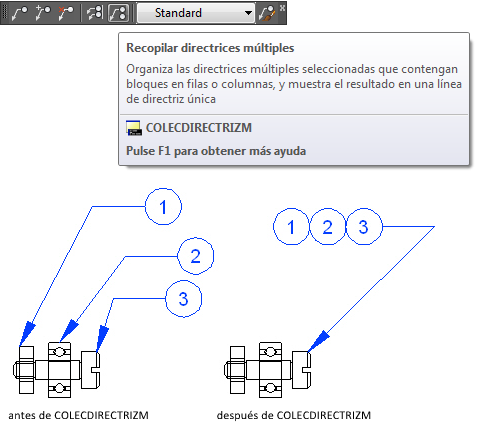

Los objetos de directriz múltiple con bloques como contenido se pueden recopilar y asociar a una línea de segmento de conexión. Mediante COLECDIRECTRIZM, las directrices múltiples se pueden recopilar de forma horizontal, vertical o dentro de un área especificada, en función de las necesidades del dibujo.
