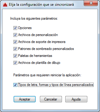

Permite especificar los parámetros que se sincronizan con Autodesk A360.
Se muestran las siguientes opciones.
Sincroniza los perfiles de usuario y todos los demás parámetros especificados en el cuadro de diálogo Opciones.
Incluye todos los archivos CUI y CUIx, los archivos de menú, los parámetros de espacio de trabajo, los iconos personalizados, etc.
Incluye los archivos de configuración de la impresora (PC3), los archivos de descripción de impresora (PMP) y las tablas de estilo de trazado (CTB/STB).
Incluye todos los archivos de patrón de sombreado (PAT).
Incluye todos los archivos de paleta de herramientas (ATC, AWS).
Incluye los archivos de plantilla de dibujo (DWT).
