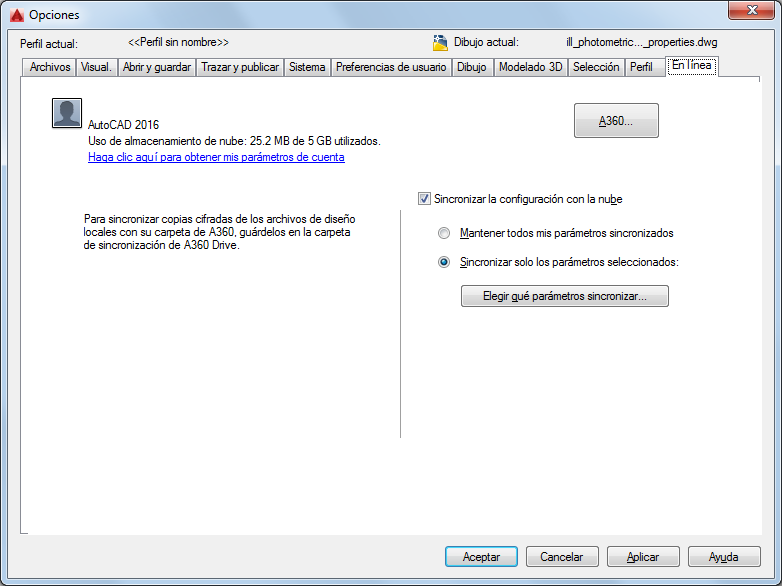

Define las opciones para trabajar en línea con Autodesk A360 y proporciona acceso a los documentos de diseño que se han almacenado en la cuenta de nube.
Se muestran las siguientes opciones.
Abre la carpeta de A360 Drive en el navegador. (Comando DOCSENLINEA)
Inicia o detiene la sincronización de los parámetros personalizados de la aplicación para el acceso remoto a través de A360.
Sincroniza todos los parámetros personalizados de la aplicación admitidos.
Sincroniza solamente los parámetros personalizados de la aplicación que se especifiquen.
Especifica los parámetros personalizados de la aplicación que se sincronizan a través de A360. (Comando SINCRPARAMENLINEA)
