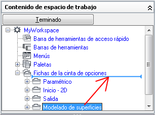

Reubicar una ficha de la cinta de opciones en la cinta
  1. En la ficha Personalizar, en el panel Personalizaciones en <nombre de archivo>, haga clic en el signo más (+) que aparece junto al nodo Espacios de trabajo para expandirlo.
  2. Seleccione el espacio de trabajo que tiene la ficha de la cinta de opciones que desea reubicar.
  3. En el panel Contenido de espacio de trabajo, haga clic en el signo más (+) adyacente al nodo Fichas de la cinta de opciones para expandirlo.
  4. Arrastre la ficha de la cinta de opciones a la nueva ubicación.
    Una barra horizontal indica la nueva ubicación de la ficha de la cinta de opciones.
  5. Una vez que la barra horizontal se encuentre en la posición en la que desea insertar la ficha de la cinta de opciones, suelte el botón del dispositivo señalador.
    Nota: Asegúrese de definir el espacio de trabajo como el actual para ver los cambios.
  6. Haga clic en Aplicar.

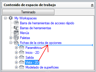

Reubicar un grupo de la cinta de opciones en una ficha de la cinta de opciones
  2. Seleccione el espacio de trabajo que desea modificar.
  4. Haga clic en el signo más (+) adyacente a la ficha de la cinta de opciones que contiene el grupo de la cinta de opciones que desea reubicar para expandirlo.
  5. Arrastre el grupo de la cinta de opciones a la nueva ubicación.
    Una barra horizontal muestra la nueva ubicación de la ficha de la cinta de opciones.
  6. Una vez que la barra horizontal se encuentre en la posición en la que desea insertar el grupo de la cinta de opciones, suelte el botón del dispositivo señalador.
  7. Haga clic en Aplicar.

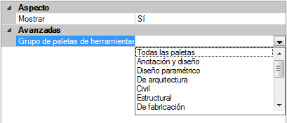

Asociar un grupo de paletas de herramientas a una ficha de la cinta de opciones
  1. En la solicitud de comando, escriba paletasherr.
  2. Haga clic en la ficha Administrar panel Personalización Interfaz de usuario. Buscar
  3. En la ficha Personalizar, en el panel Personalizaciones en <nombre de archivo>, haga clic en el signo más (+) que aparece junto al nodo Espacios de trabajo para expandirlo.
  4. Seleccione el espacio de trabajo que contiene la ficha de la cinta de opciones a la que desea asignar un grupo de paletas de herramientas.
  5. En el panel Contenido de espacio de trabajo, haga clic en el signo más (+) adyacente al nodo Fichas de la cinta de opciones para expandirlo.
  6. Seleccione la ficha de la cinta de opciones a la que desea asignar un grupo de paletas de herramientas.
  7. En el panel Propiedades, en Avanzadas, cuadro Grupo de paletas de herramientas, haga clic en la lista desplegable y seleccione el grupo de paletas de herramientas que desea asignar a la ficha de la cinta de opciones.
    Nota: La ventana Paletas de herramientas debe mostrarse antes de poder asignar un grupo de paletas de herramientas a una ficha de la cinta de opciones.
  8. Haga clic en Aplicar.

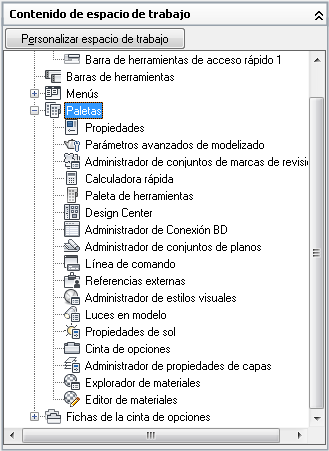

Mostrar una paleta
  3. En el panel Contenido de espacio de trabajo, haga clic en el signo más (+) adyacente al nodo Paletas para expandirlo.
  4. Seleccione la paleta que desea visualizar.
  5. En el panel Propiedades, bajo Aspecto, cuadro Mostrar, haga clic en la lista desplegable y seleccione Mostrar.

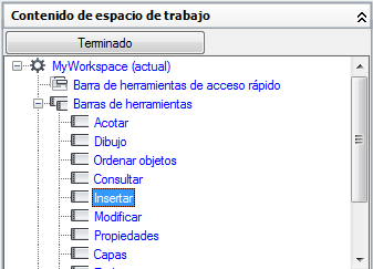

Mostrar barras de herramientas
  3. En el panel Contenido de espacio de trabajo, haga clic en Personalizar espacio de trabajo.
  4. En el panel Personalizaciones en <nombre de archivo>, haga clic en el signo más (+) que aparece junto al nodo Barras de herramientas para expandirlo.
  5. Haga clic en la casilla de verificación situada junto a cada barra de herramientas que desee añadir al espacio de trabajo.
  6. En el panel Contenido de espacio de trabajo, haga clic en Terminado.
