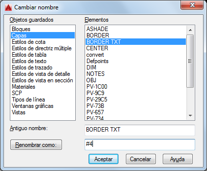

Cuadro de diálogo Cambiar nombre
Cambia el nombre asignado a los objetos guardados, tales como las capas o los estilos de cota.
Lista de opciones
Se muestran las siguientes opciones.
Objetos guardados
Enumera por categoría los objetos guardados de un dibujo.
Elementos
Muestra los elementos del tipo especificado en Objetos guardados.
Antiguo nombre
Especifica el elemento cuyo nombre va a cambiarse. Puede utilizar caracteres comodín estándar para cambiar el nombre de grupos de elementos. No es posible cambiar el nombre de algunos elementos estándar, como la capa 0 y el tipo de línea CONTINUOUS.
Nuevo nombre
Especifica el nuevo nombre del elemento.
