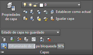

Además del Administrador de propiedades de capa, puede acceder a las herramientas de capa en el grupo Capas de la ficha Inicio de la cinta de opciones.
Por ejemplo, el botón Desactivar desactiva las capas de los objetos que seleccione.

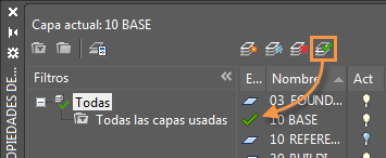

Todos los objetos nuevos se dibujan en la capa actual. La marca de verificación de color verde en el Administrador de propiedades de capa indica la capa actual.

Puede impedir que los objetos en las capas seleccionadas se modifiquen accidentalmente mediante el bloqueo de esas capas. Los objetos en capas bloqueadas aparecen difuminados y se muestra un pequeño icono de bloqueo al pasar el cursor sobre el objeto.
La función de difuminado de las capas bloqueadas permite reducir la complejidad visual de un dibujo, al mismo tiempo que se conserva la referencia visual y las funciones de referencias a objetos.
Puede definir la intensidad de difuminado de las capas bloqueadas. Buscar
En este ejemplo, el difuminado se establece en 25%, 50% y el máximo nivel de difuminado, 90%.
