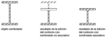

En la siguiente ilustración, los sombreados de hormigón están delimitados, mientras que los sombreados de tierra están sin delimitar.
Por defecto, los sombreados delimitados son asociativos. Esto significa que el objeto de sombreado está asociado con los objetos del contorno de sombreado y, por tanto, los cambios realizados en los objetos del contorno se aplican automáticamente al sombreado.
Los patrones no asociativos no se actualizan cuando la forma original del contorno cambia.
La asociatividad de los sombreados está activada por defecto y se controla con la variable de sistema HPASSOC. Puede cambiar la asociatividad del sombreado mediante el botón Asociar de la paleta Propiedades, con la paleta Propiedades o en el cuadro de diálogo Editar sombreado.
