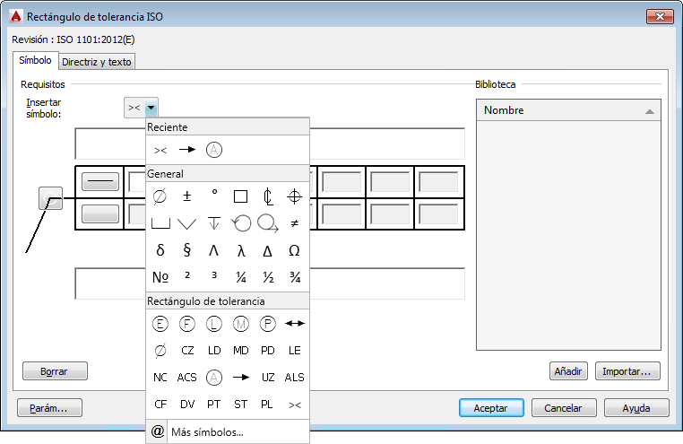

Los rectángulos de tolerancia admiten ahora el uso de símbolos adicionales especificados por la revisión de ISO 1101 de 2012.
Los símbolos adicionales son para:
- Operación de mediana
- Intermedio
- Desde... Hasta
- Zona de tolerancia dispuesta de manera desigual
- Cualquier sección longitudinal
- Operación de contacto
- Distancia variable (de referencia común)
- (operación de situación de tipo) Punto
- (operación de situación de tipo) Línea recta
- (operación de situación de tipo) Plano
- Solo para restricción de orientación
