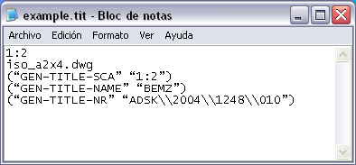

Un archivo de importación de normas (*.tit) es un archivo de texto que contiene la información del marco de dibujo y el cuadro de rotulación, y que se puede importar mediante el comando AMTITLE.
En lugar de seleccionar manualmente atributos de marco de dibujo, escala y cuadro de rotulación durante el uso del comando AMTITLE, los archivos *.tit permiten predefinir estos parámetros y obtenerlos automáticamente.
El siguiente ejemplo muestra la estructura del archivo.
Las dos primeras líneas del archivo deben ser:
Las siguientes líneas son opcionales y puede utilizarlas para direccionar atributos del cuadro de rotulación del dibujo al correspondiente archivo de texto asociado, por ejemplo:
Uno de estos archivos de texto tendría la siguiente apariencia:
