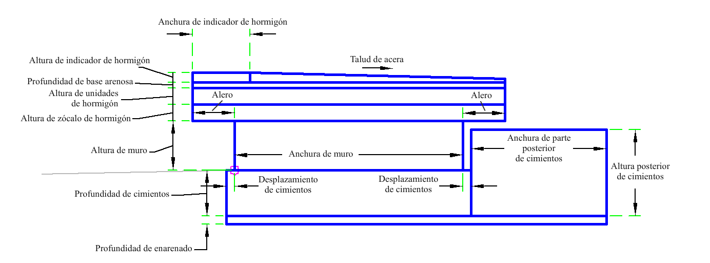

El subensamblaje RailPlatform incluye capas comunes para plataforma de ferrocarril, por ejemplo muros, zócalo de hormigón, acera, base arenosa, cimientos, etcétera.
Por defecto, el punto de enlace es la parte inferior dentro del muro.
Parámetro |
Descripción |
Tipo |
Valor por defecto |
Lado |
Precisa el lado en el que se coloca el subensamblaje. |
Izquierda/Derecha |
Derecha |
Anchura del muro |
Anchura del muro debajo de la plataforma de ferrocarril. |
Numérico, positivo |
50 pies 0.85 m |
Altura de muro |
0.6 pies 0.2 m |
Código de vínculo de muro |
Lista de códigos que se asignar al vínculo de muro. |
Cadena separada por comas |
Muro |
Altura de zócalo de hormigón |
Altura del zócalo de hormigón encima del muro. |
0.2 pies 0.06 m |
Código de vínculo de zócalo de hormigón |
Lista de códigos que asignar al vínculo de zócalo de hormigón. |
Zócalo de hormigón |
Altura de unidades de hormigón |
Altura de las unidades de hormigón encima del zócalo de hormigón. |
0.2 pies 0.06 m |
Código de vínculo de indicador de hormigón |
Lista de códigos que asignar al vínculo de indicador de hormigón. |
Indicador de hormigón |
Código de forma de unidades de hormigón |
Lista de códigos que asignar a la forma de unidades de hormigón. |
Unidades de hormigón |
Código de forma de indicador de hormigón |
Lista de códigos que asignar a la forma de indicador de hormigón. |
Altura de indicador de hormigón |
Altura de las unidades de hormigón encima de las unidades de hormigón. |
0.12 pies 0.04 m |
Anchura de indicador de hormigón |
Anchura del indicador de hormigón encima de las unidades de hormigón. |
0.7 pies 0.21 m |
Código de vínculo de unidades de hormigón |
Lista de códigos que asignar al vínculo de unidades de hormigón. |
Profundidad de base arenosa |
Profundidad de la arena entre las unidades de hormigón y el indicador de hormigón. |
0.07 pies 0.02 m |
Código de forma de base arenosa |
Lista de códigos que asignarán a la forma de base arenosa. |
Arena |
Código de forma de muro |
Lista de códigos que asignar a la forma de muro. |
Muro |
Código de vínculo de base arenosa |
Lista de códigos que asignar al vínculo de base arenosa. |
Arena |
Código de forma de zócalo de hormigón |
Lista de códigos que asignar a la forma de zócalo de hormigón. |
Talud de acera |
Talud de acera en la plataforma de ferrocarril. |
Numérico |
40 (: 1) |
Código de forma de acera |
Lista de códigos que asignarán a la forma de acera. |
Acera |
Desplazamiento de cimientos |
Distancia del muro de hormigón a los cimientos. |
Numérico |
0.1 pies 0.03 m |
Profundidad de cimientos |
Profundidad de la plataforma de ferrocarril. |
0.556 pies 0.17 m |
Código de forma de cimientos |
Lista de códigos que asignar a la forma de cimientos. |
Cimientos |
Alero |
Distancia de la plataforma de ferrocarril desde el muro de hormigón a ambos lados. |
Numérico |
0.512 pies 0.156 m |
Código de vínculo de cimientos |
Lista de códigos que asignar al vínculo de cimientos. |
Cimientos |
Anchura de parte posterior de cimientos |
Anchura de la parte posterior de los cimientos. |
1.65 pies 0.5 m |
Código de vínculo de acera |
Lista de códigos que asignar al vínculo de acera. |
Acera |
Profundidad de enarenado |
Profundidad del enarenado bajo la plataforma ferroviaria. |
0.1 pies 0.03 m |
Altura posterior de cimientos |
Altura de la parte posterior de los cimientos. |
1.05 pies 0.32 m |
Código de FeatureLine de borde de plataforma |
Lista de códigos que asignar al vínculo Código de FeatureLine de borde de plataforma. |
PlatformEdge |
Código de FeatureLine de borde posterior de cimientos |
Lista de códigos que asignar al vínculo Código de FeatureLine de borde posterior de plataforma. |
BackEdge |

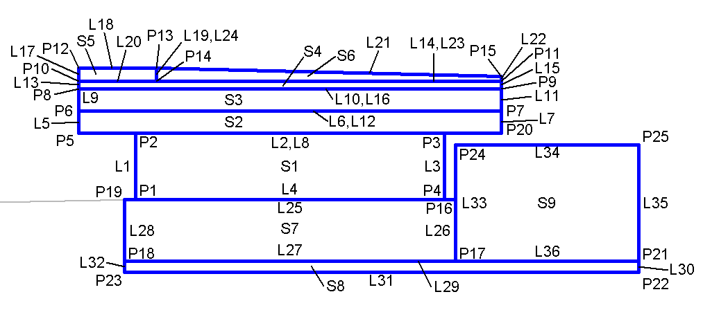

Los componentes de plataforma ferroviaria de Muro, Zócalo de hormigón, Unidades de hormigón, Base arenosa, Indicador de hormigón, Acera, Cimientos, Enarenado y Parte posterior de cimientos se calculan y colocan en función de los valores de parámetros de entrada indicados.
En modo de diseño, este subensamblaje dibuja la plataforma ferroviaria.
En la siguiente tabla se muestran los códigos de punto, de vínculo y de forma de este subensamblaje que tienen códigos asignados. Los códigos de punto, de vínculo y de forma de este subensamblaje que no tienen códigos asignados no se incluyen en esta tabla.
Punto, vínculo o forma |
Código |
Descripción |
| P1 | WallBottomLeft | Muro inferior izquierda |
| P2 | WallTopLeft | Muro superior izquierda |
| P3 | WallTopRight | Muro superior derecha |
| P4 | WallBottomRight | Muro inferior derecha |
| P5 | PlinthBottomLeft | Zócalo inferior izquierda |
| P6 | PlinthTopLeft | Zócalo superior izquierda |
| P7 | PlinthTopRight | Zócalo superior derecha |
| P8 | ConcreteUnitsTopLeft | Unidades de hormigón superior izquierda |
| P9 | ConcreteUnitsTopRight | Unidades de hormigón superior derecha |
| P10 | SandBedTopLeft | Base arenosa superior izquierda |
| P11 | SandBedTopRight | Base arenosa superior derecha |
| P12 - P13 | PlatformEdge | Borde de plataforma |
| P14 | PlatformEdgeBottom | Borde de plataforma inferior |
| P15 | Top, FootwayRightEdge | Acera borde derecho |
| P16 | FoundationRightEdge | Cimientos borde derecho |
| P17 | FoundationBottomRight | Cimientos inferior derecho |
| P18 | FoundationBottomLeft | Cimientos inferior izquierdo |
| P19 | FoundationEdgeLeft | Cimientos borde izquierdo |
| P20 | PlinthBottomRight | Zócalo inferior derecho |
| P21 | SandBlindingRightTop | Enarenado superior derecho |
| P22 | SandBlindingRightBottom | Enarenado inferior derecho |
| P23 | SandBlindingLeftBottom | Enarenado inferior izquierdo |
| P24 | FoundationBackTopLeft | Cimientos posterior superior izquierdo |
| P25 | FoundationBackTopRight | Cimientos posterior superior derecho |
| L1 | WallLinkSide | Vínculo de muro lado |
| L2 | WallLinkTop | Vínculo de muro superior |
| L3 | WallLinkSide | Vínculo de muro lado |
| L4 | WallLinkBottom | Vínculo de muro inferior |
| L5 | ConcretePlinthLink | Vínculo de zócalo de hormigón |
| L6 | ConcretePlinthLinkTop | Vínculo de zócalo de hormigón superior |
| L7 | ConcretePlinthLink | Vínculo de zócalo de hormigón |
| L8 | ConcretePlinthLinkBottom | Vínculo de zócalo de hormigón inferior |
| L9 | ConcreteUnitLink | Vínculo de unidad de hormigón |
| L10 | ConcreteUnitLinkTop | Vínculo de unidad de hormigón superior |
| L11 | ConcreteUnitLink | Vínculo de unidad de hormigón |
| L12 | ConcreteUnitLinkBottom | Vínculo de unidad de hormigón inferior |
| L13 | SandBedBottomLeft | Base arenosa inferior izquierda |
| L14 | SandBedLinkTop | Vínculo de base arenosa superior |
| L15 | SandBedBottomRight | Base arenosa inferior derecha |
| L16 | SandBedLinkBottom | Vínculo de base arenosa inferior |
| L17 | ConcreteFlagLink | Vínculo de indicador de hormigón |
| L18 | ConcreteFlagLink, Top | ConcreteFlagLink, Top |
| L19 - L20 | ConcreteFlagLink | Vínculo de indicador de hormigón |
| L21 | Footway, Top | Acera |
| L22 | FootwayLink | Vínculo de acera |
| L23 | FootwayLinkBottom | Vínculo de acera inferior |
| L24 | FootwayLink | Vínculo de acera |
| L25 - L28 | FoundationLink | Vínculo de cimientos |
| L29 | SandBlindingTop | Enarenado superior |
| L30, L32 | SandBlinding | Enarenado |
| L31 | SandBlindingBottom | Enarenado inferior |
| L33, L35 | FoundationBack | Cimientos posterior |
| L34 | FoundationBackTop | Cimientos posterior superior |
| L36 | FoundationBackBottom | Cimientos posterior inferior |
| S1 | Muro | Muro |
| S2 | ConcretePlinth | Zócalo de hormigón |
| S3 | ConcreteUnits | Unidades de hormigón |
| S4 | SandBed | Base arenosa |
| S5 | ConcreteFlag | Indicador de hormigón |
| S6 | Acera | Acera |
| S7 | Cimientos | Cimientos |
| S8 | SandBlinding | Enarenado |
| S9 | FoundationBack | Cimientos posterior |
