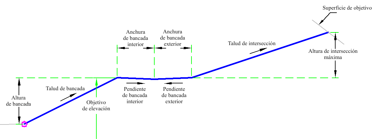

BasicBenchTargetOneElevation es un subensamblaje de bancada simple que inserta vínculos para crear taludes de intersección en desmonte o terraplén con una bancada.
Puede definir una anchura y profundidad de paular en las bancadas, así como seleccionar una sola superficie en el punto de bancada.

El punto de enlace se encuentra en el borde interior del talud en desmonte o terraplén inicial. Este componente se puede enlazar al lado izquierdo o al derecho.

Parámetro
Descripción
Tipo
Valor por defecto
Lado
Precisa el lado en el que se coloca el subensamblaje.
Izquierda / Derecha
Derecha
Altura de intersección máxima
Altura máxima permitida para el vínculo de desmonte y terraplén sin escalonamiento de taludes.
Numérico
15.0 pies
4.5 m
Altura de bancada
Altura máxima permitida para una bancada antes de una nueva bancada.
Numérico
10.0 pies
3.0 m
Talud de bancada
Talud del talud entre bancadas.
Numérico, positivo
1 (: 1)
Pendiente de bancada interior
+/- porcentaje de talud de la bancada. Los taludes positivos son ascendentes en la orientación de desfase en incremento.
Numérico
4 (%)
Anchura de bancada interior
Anchura de la bancada hasta la línea de caudal de bancada
Numérico, positivo
4 pies
1.2 m
Pendiente de bancada exterior
Numérico
4 (%)
Anchura de bancada exterior
Anchura de la bancada desde la línea de caudal de bancada.
Numérico
4 pies
1.2 m
Talud de intersección
Talud del talud de intersección.
Numérico, positivo
2 (: 1)

El punto de articulación inicial se establece en el punto de enlace. La elevación del punto de articulación se comprueba frente a la superficie de objetivo para determinar si la sección se encuentra en condición de desmonte o de terraplén. Después, se genera el primer vínculo a la elevación objetivo; de lo contrario, se define en la altura de bancada. Se añaden vínculos de bancada. El punto de articulación se restablece en la arista exterior de la bancada y, después, se encuentra un vínculo de intersección.
Operación en modo de diseño
En modo de diseño, este subensamblaje dibuja un talud en desmonte con una bancada.
