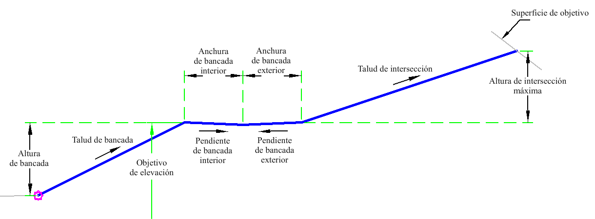

Comportamiento
El punto de articulación inicial se establece en el punto de enlace. La elevación del punto de articulación se comprueba frente a la superficie de objetivo para determinar si la sección se encuentra en condición de desmonte o de terraplén. Se calcula una interceptación para la superficie de objetivo mediante el valor de Talud de intersección indicado. Si la altura para la interceptación supera la altura de intersección máxima, se inserta el vínculo con la altura de bancada y se añade la bancada. El punto de articulación se restablece en el borde exterior de la bancada y el proceso se repite hasta encontrar un vínculo de intersección que no supere la altura máxima.
Este subensamblaje contiene una definición de bucle compuesta por L2, L3 y L4 que se repite hasta llegar a la superficie de objetivo o hasta haberse repetido un máximo de 10 veces.
Operación en modo de diseño
En modo de diseño, este subensamblaje dibuja el talud en terraplén inicial hasta 5 unidades.
