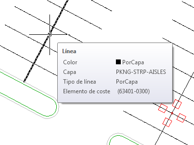

Asignar un código de elemento de coste a objetos lineales
Este dibujo contiene un emplazamiento comercial, que se compone de una huella del edificio, un aparcamiento y carreteras de acceso.
En el dibujo, se seleccionan todas las líneas de calada del aparcamiento.
Buscar. También puede hacer clic con el botón derecho en el elemento de coste y hacer clic en Asignar elemento de coste.
En la información de herramientas se muestran el ID y la descripción del elemento de coste asignados a ese objeto.

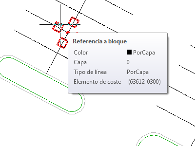

Asignar un elemento de coste a bloques de AutoCAD
Se seleccionan todos los bloques de farolas.
En la información de herramientas se muestran el ID y la descripción de cada elemento de coste asignado a ese bloque.

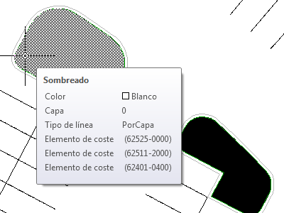

Asignar varios códigos de elemento de coste a una área cerrada
Para seleccionar varios elementos, mantenga pulsada la tecla Ctrl y, a continuación, haga clic en los elementos.
Esta acción activa modo de selección de objeto, en el que se selecciona el contorno de un objeto cerrado, en contraposición a un punto dentro del objeto. Dado que algunas de las isletas del aparcamiento están subdividas por tuberías, puede utilizar el modo de selección de objeto para asignar los códigos de elemento de coste a todo el objeto, no sólo al área cerrada que seleccione.
Para un rendimiento más rápido, acerque el zoom a un polígono cerrado antes de seleccionarlo.
Se muestra un patrón de sombreado sólido en la isla del aparcamiento. Esto indica que los elementos de coste se han aplicado al área.
En la información de herramientas se muestran el ID y la descripción de cada elemento de coste asignado a esa área.
