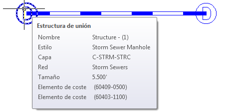

Añadir piezas con elementos de coste a la red de tuberías
Buscar. Esta acción crea dos estructuras que están conectadas por una tubería.
En la información de herramientas se muestran el ID y la descripción de cada elemento de coste asignado a esa estructura.

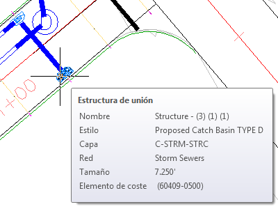

Asignar elementos de coste a piezas de la red de tuberías existentes
En la información de herramientas se muestran el ID y la descripción de los elementos de coste asignados al sumidero.
Profundización: repita este procedimiento en las otras estructuras en la red, asignando códigos de elemento de coste adecuados para las embocaduras, las bocas de inspección y los sumideros del cuadrado.
