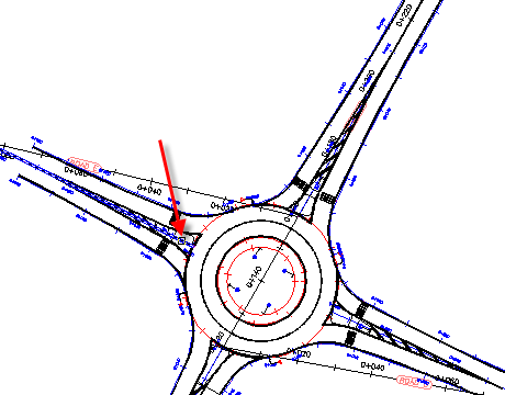

  2. Haga clic en la ficha Inicio grupo Crear diseño menú desplegable Intersecciones Añadir carril segregado Buscar.
  3. Como Ramal de acceso, haga clic en la alineación Approach_SN (1).
  4. Como Vía de salida, haga clic en la alineación Approach_EW.

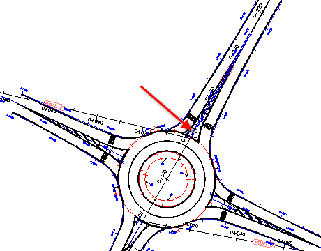

    El carril exterior se muestra en el dibujo.
