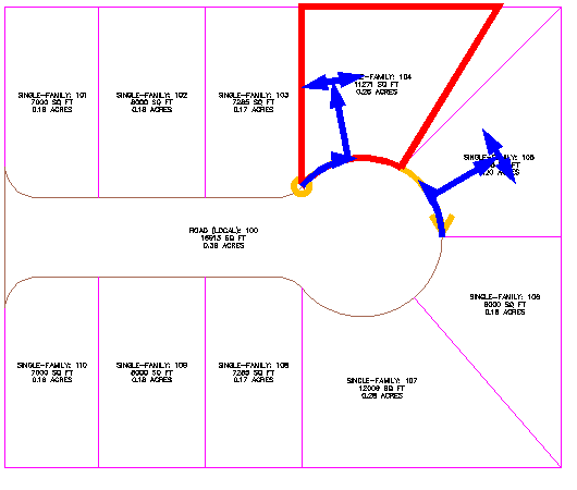

  3. En el dibujo, haga clic en la línea de parcela que se encuentra entre las parcelas 104 y 105.
  4. Coloque el cursor sobre la parcela cuyo tamaño desea ajustar; en este caso, la propiedad 104 y haga clic. Observe que los bordes de la parcela aparecen ahora resaltados.
  5. Especifique el frente de la parcela como se muestra en la imagen siguiente.
    Nota:
    Para completar el siguiente paso debe desactivar REFENT.

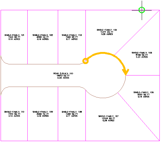

  6. Desplace el cursor a la ubicación aproximada en la imagen siguiente.
  7. Haga clic para colocar el punto de referencia.

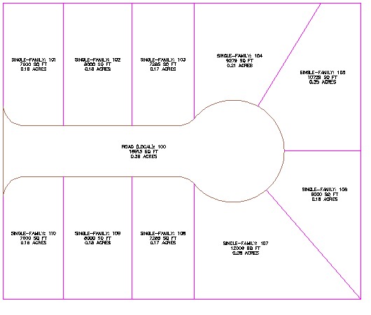

    Se muestra una vista preliminar de los gráficos de los parámetros de creación de la parcela y de la solución propuesta. La solución que se muestra rota la línea de parcela a lo largo del punto de referencia. La solución propuesta incorpora un área que cumple los parámetros de creación de parcela especificados al principio de este ejercicio.
  8. Pulse Intro.

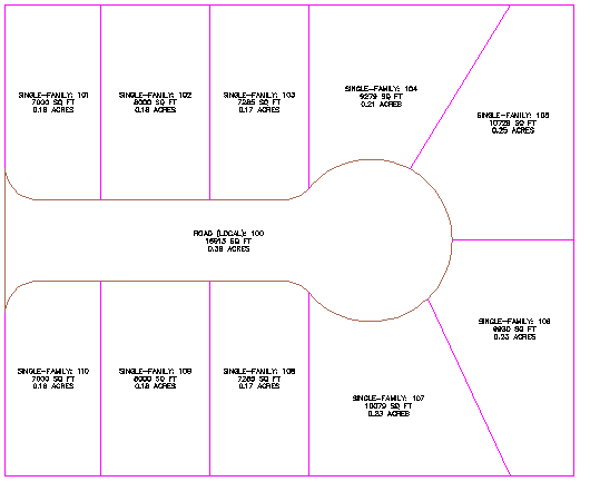

    Profundización: utilice los pasos de 3 a 8 para desplazar la línea entre las parcelas 106 y 107.
  9. Pulse ESC para finalizar el comando.
