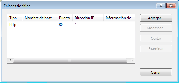

  3. En el cuadro de diálogo Internet Information Services, expanda equipo local ► Sitios, haga clic con el botón derecho en Sitio web predeterminado y seleccione Enlaces.

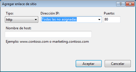

  4. Seleccione el parámetro de http y haga clic en Editar.
  5. Cambie el número de puerto a 80 y haga clic en Aceptar.

  5. Haga clic con el botón derecho en Sitio web predeterminado y seleccione Modificar enlaces.
  6. Seleccione el parámetro de http y haga clic en Editar.
  7. Cambie el número de puerto a 80 y haga clic en Aceptar.
