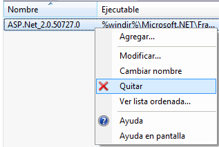

  4. Haga doble clic en el filtro ISAPI.
  5. Haga clic con el botón derecho en el filtro que provoca el error y seleccione Eliminar.

  5. Haga doble clic en el filtro ISAPI.
  6. Haga clic con el botón derecho en el filtro que provoca el error y seleccione Eliminar.
