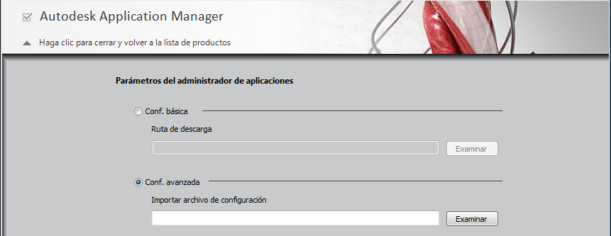

  3. Ejecute el instalador del producto o suite de Autodesk y haga clic en Crear implantación.
    Grupo de configuración de Application Manager
  4. En el grupo de configuración de Application Manager, haga clic en Opciones avanzadas y busque la ubicación del archivo de configuración .INI. Este archivo se añade a la imagen de implantación.
También puede actualizar manualmente los parámetros de un dispositivo administrado mediante el mismo archivo de configuración .INI descrito anteriormente.
