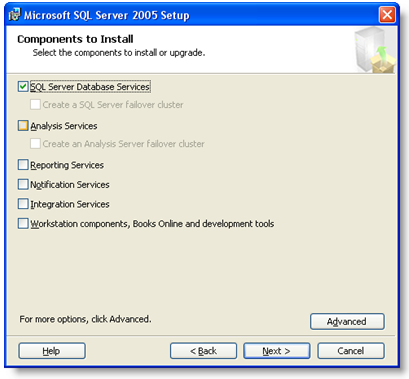

  3. En el cuadro de diálogo de Componentes para instalar, compruebe los Servicios de base de datos de SQL Server y, a continuación, haga clic en Siguiente.
