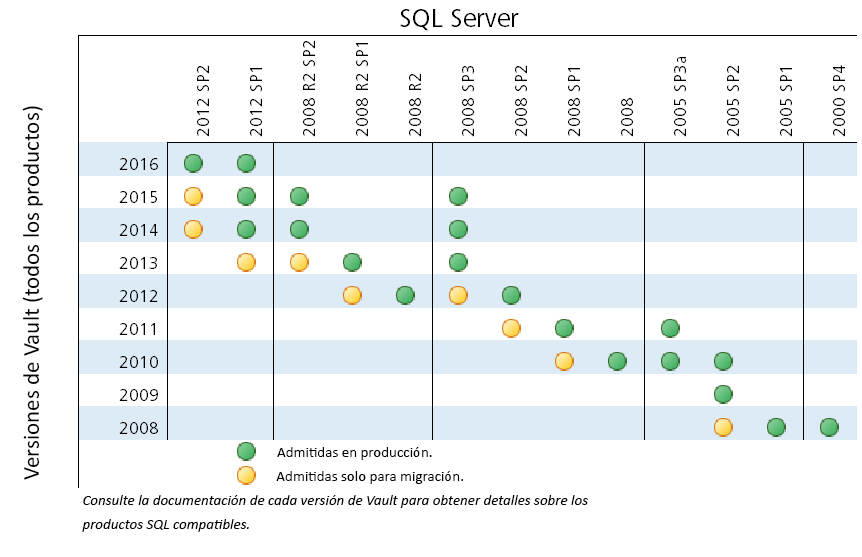

En la siguiente tabla se resumen las versiones compatibles de Vault y SQL con puntos de color verde. Los puntos de color amarillo son la ruta de actualización recomendada. Consulte Requisitos del sistema de Vault para su versión de Vault a fin de garantizar la compatibilidad entre versiones del producto Vault y SQL.
