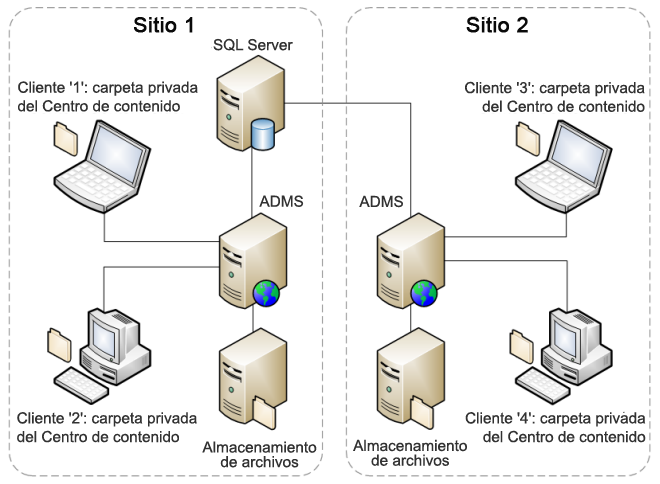

Para mayor claridad, los diagramas muestran el servidor de SQL en un equipo independiente. SQL Server puede estar en un equipo independiente o en Autodesk Vault Server. Ambos casos son compatibles y no tienen ningún efecto sobre los flujos de trabajo que se detallan en este documento.
Carpeta privada del Centro de contenido
Conforme a la configuración por defecto de uso de Inventor, cada cliente debe tener una carpeta privada del Centro de contenido.
Ventajas:
  • Es adecuado para los ensamblajes que contienen una gran cantidad de componentes del Centro de contenido, ya que elimina el tráfico de red de los componentes locales existentes.
  • Permite que cada usuario tenga solo el contenido que utiliza en su carpeta privada del Centro de contenido.
Inconvenientes:
  • Consume una cantidad considerable del espacio en disco del cliente
  • Cada cliente debe crear una instancia de cada componente al que se hace referencia en su carpeta privada del Centro de contenido
Ejemplo de contenido privado:

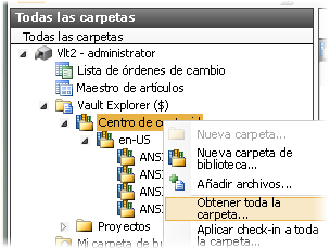

Conversión de las carpetas del Centro de contenido en carpetas semilla
Se puede evitar la creación de ejemplares duplicados de componentes existentes mediante la opción Obtener toda la carpeta de Vault thick client. De este modo la carpeta del Centro de contenido se convierte en carpeta semilla con todos los ejemplares de contenido en estado de check-in en el almacén. Esto se aplica tanto a las carpetas privadas del Centro de contenido como a las compartidas. En entornos donde se crea con frecuencia contenido nuevo, puede ser una ventaja llevar a cabo esta operación con regularidad.
