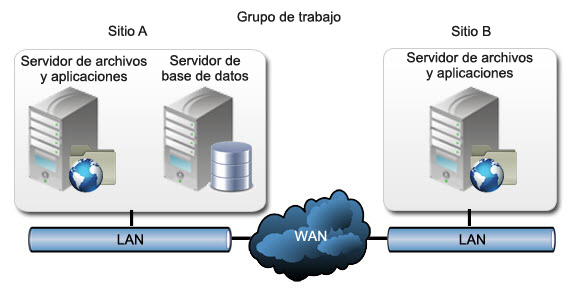

Un grupo de trabajo conectado es una configuración de los almacenes de archivos que se han replicado de un sitio a otro y que se administran a través de la base de datos de Microsoft SQL. La siguiente ilustración muestra una configuración habitual de grupo de trabajo. Todos los sitios de un recurso compartido de grupo de trabajo comparten el mismo servidor de Microsoft SQL Server.

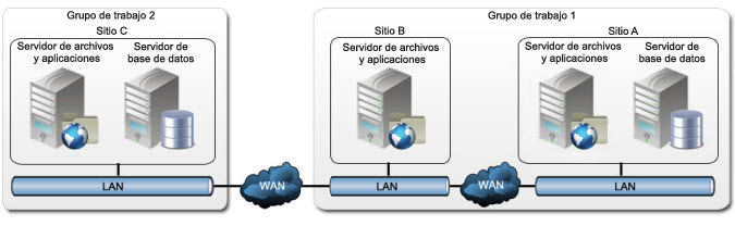

Vault emplea grupos de trabajo conectados para permitir que los sitios tengan su propio servidor de base de datos para mejorar el rendimiento de SQL. La siguiente ilustración muestra un grupo de trabajo con dos sitios diferentes conectados a otro grupo de trabajo con un único sitio.

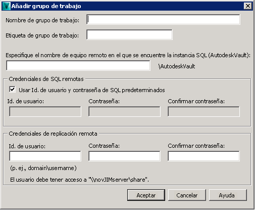

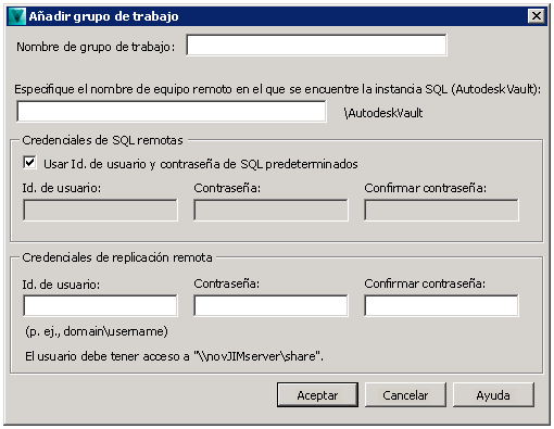

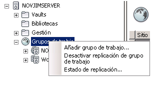

  3. En el panel izquierdo de la consola del servidor, pulse con el botón derecho en el nodo de grupos de trabajo y seleccione Añadir grupo de trabajo.
  4. Escriba un nombre para el nuevo grupo de trabajo.
  5. Escriba el nombre del equipo con la nueva instancia de SQL que se ha instalado.
  6. Para ejecutar la replicación, introduzca el ID y la contraseña de la configuración de red del usuario.
  7. Haga clic en Aceptar. Un proceso en segundo plano configura el servidor remoto de SQL como suscriptor y comienza a replicar la base de datos de KVM desde el publicador. Una vez completada la configuración del servidor secundario, este se añade al árbol de grupos de trabajo en la consola.

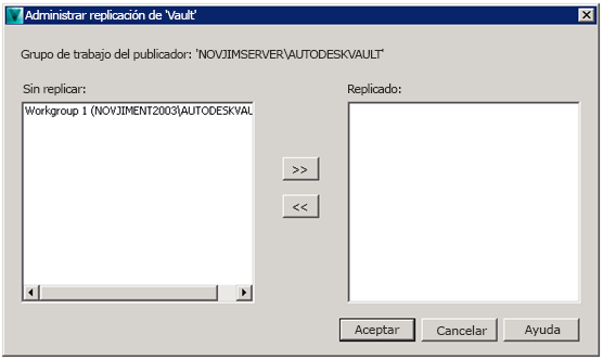

Una vez configurado un grupo de trabajo conectado, el último paso consiste en activar los almacenes que se van a replicar. Esto se puede configurar con ayuda de la herramienta Administrar replicación.
  1. Seleccione el grupo de trabajo principal.
  2. En el panel derecho, haga clic con el botón derecho en Vault para administrar y seleccionar Administrar replicación.
  3. Seleccione el grupo de trabajo de la columna "No replicados", pulse el botón >> para añadirlo a la columna Replicados.
  4. Haga clic en Aceptar.
