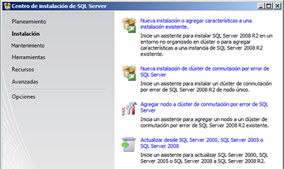

  2. Seleccione la opción "Instalación" e inicie el asistente "Actualizar desde SQL Server 2000 o SQL Server 2005".

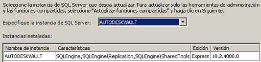

  4. Seleccione la instancia de AutodeskVault que desee actualizar y confirme su configuración.

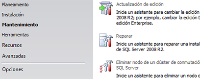

  6. Inicie Setup.exe desde el soporte de instalación de la versión completa de SQL 2008. Seleccione la opción Mantenimiento e inicie el asistente Actualización de edición.

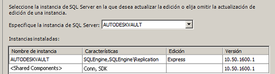

  7. Compruebe la versión y la clave de producto para la versión completa de SQL 2008, continúe en la ventana Seleccionar instancia y elija la instancia de AutodeskVault.

  1. Seleccione la opción Instalación e inicie el asistente Actualizar desde SQL Server 2000 o SQL Server 2005.

  3. Seleccione la instancia de AutodeskVault que desee actualizar y confirme su configuración.
