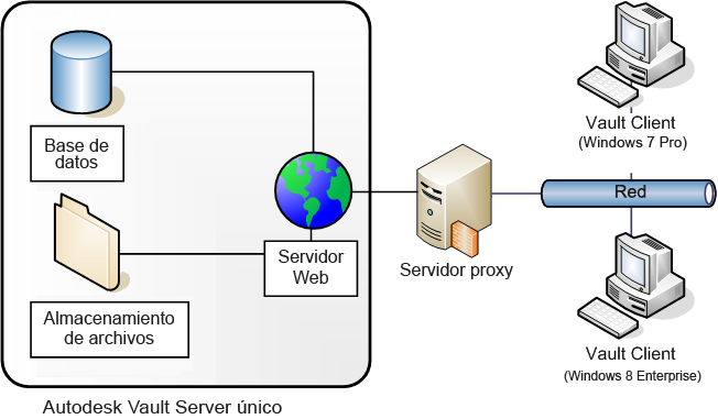

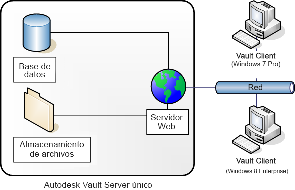

Hay tres componentes principales que conforman el servidor de Vault: un servidor web, una base de datos y un almacenamiento de archivos. En la siguiente figura se muestra la configuración básica de los componentes.
Servidor de base de datos
El servidor de base de datos realiza un seguimiento de todas las relaciones entre los datos. Actúa como un catálogo de fichas de biblioteca, con índices y punteros para buscar información relacionada. Por defecto, Autodesk Data Management Server instala Microsoft® SQL Server 2008 SP2 Express. Microsoft SQL Server 2008 SP2 Express se puede actualizar en cualquier momento, una vez instalados los componentes de Autodesk Data Management Server.
Requisitos de Vault, consulte Autodesk Vault y Actualizar para obtener más información.
Almacenamiento de archivos
El almacenamiento de archivos y el servidor de base de datos funcionan conjuntamente. La base de datos proporciona información del índice de ubicaciones de los archivos. El almacenamiento de archivos es una ubicación segura del servidor en el que los archivos se encuentran.
Nota: No desplace, suprima ni edite nunca directamente un archivo en el almacenamiento de archivos. Use Autodesk Data Management Server Console para administrar el almacenamiento de archivos.
Servidor Web
Autodesk Data Management Server requiere que Internet Information Services (IIS) de Windows esté instalado.
Nota: Si IIS no está instalado en el equipo en el que se aloja el servidor y la instalación para un único usuario no es suficiente, instale IIS antes de instalar el servidor de Autodesk Vault.
Nota: Es posible que necesite el soporte de instalación original de Microsoft Windows para completar la instalación de IIS.
El servidor de Autodesk Vault es en realidad una aplicación web que utiliza servicios para administrar la comunicación entre los clientes y el servidor mediante servicios web. La interacción entre los clientes y el servidor es similar al modo en que un navegador web se comunica con un sitio de Internet. Los servicios Web utilizan métodos HTTP estándar y se comunican a través del puerto 80 del servidor Web por defecto. Se requiere Microsoft IIS para configuraciones de varios usuarios.
Servidor proxy
Un servidor proxy sigue solicitudes de los equipos cliente a otros servidores. Algunas redes obligan a todos los equipos cliente a utilizar un servidor proxy para todas las solicitudes de servicio web.
Si su red utiliza un servidor proxy, puede configurarlo para que utilice un nombre de host o para que ignore el servidor proxy de sus clientes de host.
Nota: Para obtener más información acerca de la configuración de un servidor proxy, consulte Configure Vault to Use a Proxy Server.
