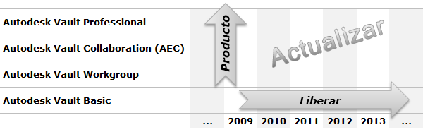

Este proceso de actualización es válido para todas las ediciones de Autodesk Vault. Los detalles se proporcionan para las versiones 2009 y versiones posteriores, el proceso general puede aplicarse a todas las versiones.
Por actualización se puede entender una versión más reciente, una edición de producto posterior o ambas cosas. Cuando se realice una actualización, actualice a la versión más reciente en primer lugar y, a continuación, actualice la edición del producto.
Por ejemplo, si pasa de Vault Workgroup 2014 a Vault Professional 2016, actualice primero la versión a Vault Workgroup 2016 y, a continuación, actualice la edición a Vault Professional 2016.
