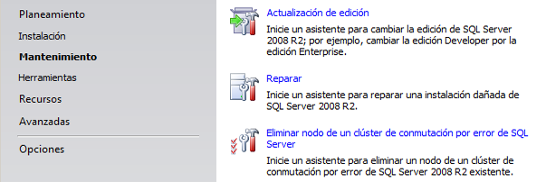

  1. Inicie la instalación desde el soporte de instalación de la versión completa de SQL 2008. Seleccione la opción Mantenimiento e inicie el asistente Actualización de edición.

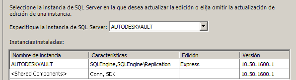

  2. Compruebe la versión y la clave de producto para la versión completa de SQL 2008. Pase a la ventana Seleccionar instancia y elija la instancia AutodeskVault.
