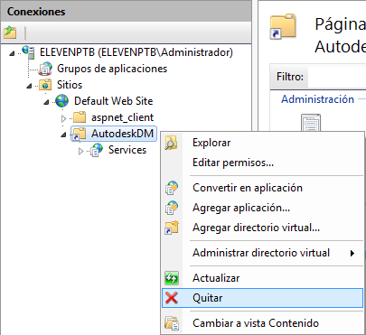

Si la comprobación falla, el directorio existe. El fallo indica que la instalación anterior no se desinstaló correctamente. Utilice la utilidad de administración de IIS para buscar y eliminar el directorio virtual, así como el directorio al que hace referencia.
Windows Server 2012 o 2012 R2
  1. Vaya a Inicio y abra Herramientas administrativas.
  2. Haga doble clic en Administrador de Internet Information Services (IIS).
  3. En el cuadro de diálogo Internet Information Services, expanda equipo local ► Sitios y haga clic en Sitio web predeterminado.
  4. Si ve una carpeta denominada AutodeskDM, haga clic con el botón derecho en ella y seleccione Eliminar.
Windows 7, 8 y 8.1
  1. Diríjase al Panel de control y haga clic en Sistema y mantenimiento.
  2. Haga clic en Herramientas administrativas .
  3. Haga doble clic en Internet Information Services.
  4. En el cuadro de diálogo Internet Information Services, expanda equipo local ► Sitios y haga clic en Sitio web predeterminado.
  5. Si ve una carpeta denominada AutodeskDM, haga clic con el botón derecho en ella y seleccione Eliminar.
