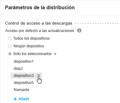

  1. En el portal de cuentas, vaya a PRODUCTOS Y SERVICIOS Actualizaciones de productos y haga clic en el icono Configuración en la esquina superior derecha.
    Se abre el cuadro de diálogo Parámetros de la distribución.
  2. En el cuadro de diálogo Parámetros de la distribución, edite la lista de dispositivos Solo los seleccionados:
    • Para añadir dispositivos, haga clic en +Añadir y seleccione los dispositivos en la lista presentada.
    • Para eliminar dispositivos, coloque el ratón sobre cada uno de ellos y haga clic en la X que aparece junto al nombre del dispositivo.
  3. Cuando haya terminado de editar la lista Solo los seleccionados, haga clic en Seleccionar para cerrar el cuadro de diálogo Parámetros de la distribución.
