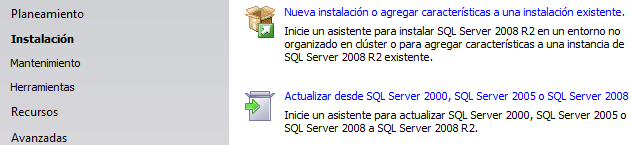

  1. Cargue la configuración desde el soporte de instalación de SQL Express 2008 R2. Seleccione la opción Instalación e inicie el Asistente para actualización.

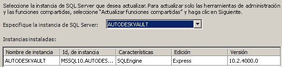

  2. Seleccione la instancia de SQL AutodeskVault.
  3. Actualice la instancia con ayuda del asistente.
