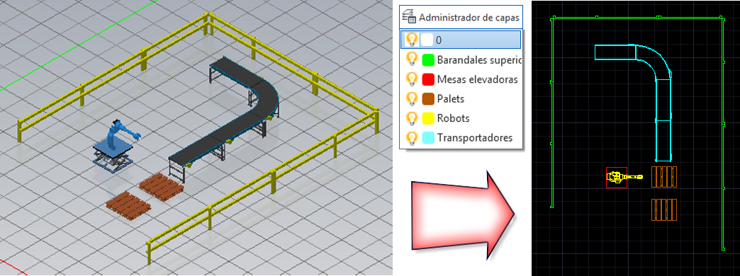

El Administrador de capas permite crear, cambiar de nombre, activar/desactivar la visibilidad y suprimir capas de los componentes 3D en el layout de Inventor Factory. Se puede asignar o reasignar un color especificado a cada capa y optar por aplicar dicho color a los componentes de la capa para facilitar su identificación. Las capas y sus colores asignados también se pueden importar de un archivo DWG.
Después de crear una capa, esta se define como la actual antes de colocar un componente en el suelo de la fábrica. Esto garantiza que el componente se coloca en la capa adecuada, aunque se puede desplazar fácilmente un componente colocado de una capa a otra en cualquier momento. Para aplicar el color de capa a los componente colocados en la capa puede seleccionar la casilla de verificación Aplicar color a 3D. Si utiliza el comando Sincronizar AutoCAD, cada uno de los componentes 2D aparece en AutoCAD Factory con los colores de capa especificados. Tenga en cuenta que solo las capas que contienen componentes 3D colocados en el layout de Inventor Factory se añaden al dibujo de AutoCAD Factory.
Utilice la lista desplegable Administrador de capas para definir rápidamente una capa como la actual o activar y desactivar su visibilidad.
