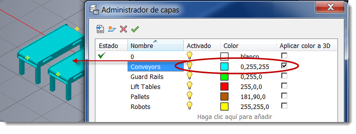

Asignación de un color a una capa
Una capa recién creada es de color blanco por defecto. Puede asignar un color único a una capa nueva mediante las siguientes acciones:
  1. Haga clic en la muestra de color a la derecha del nombre de capa nuevo , o haga clic en la palabra 'blanco'. Se abre el cuadro de diálogo Color.
  2. Seleccione uno de los colores básicos o cree un color personalizado a partir de la paleta de colores de la derecha del cuadro de diálogo.
  3. Haga clic en Aceptar para cerrar el cuadro de diálogo Color. El color seleccionado se asigna a la nueva capa.
Utilice este mismo procedimiento si desea cambiar el color de una capa existente.
Nota: Recuerde que los colores de capa solo aparecen en AutoCAD Factory después de utilizar el comando Sincronizar AutoCAD. Los componentes blancos se muestran en negro sobre un fondo de AutoCAD claro y en blanco sobre un fondo oscuro.
Aplicar el color de capa a los componentes
Seleccione Aplicar color a 3D para aplicar el color de capa correspondiente a los componentes de la capa para facilitar su identificación.
Si esta opción se deja desactivada, se mantienen los colores originales de los componentes, independientemente del color de capa.

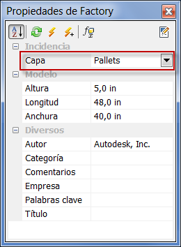

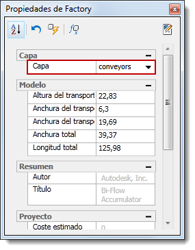

El segundo método implica la utilización del explorador de Propiedades de Factory.
  1. Seleccione uno o más componentes en el layout del suelo de la fábrica. Mantenga pulsadas las teclas Ctrl o Mayús para realizar selecciones múltiples. El nombre de la capa del componente seleccionado aparece cerca de la parte superior del explorador de propiedades de Factory. Si se han seleccionado varios componentes de diferentes capas, el nombre de la capa aparece como *Varios valores*.
  2. Haga clic en la flecha abajo situada a la derecha del nombre de la capa para mostrar una lista desplegable con los nombres de todas las capas definidas en el layout actual.
  3. Seleccione la capa a la que desea mover los componentes seleccionados. La lista desplegable se cierra y la capa seleccionada reemplaza el nombre de capa anterior.
  4. Haga clic en el botón Actualizar en la barra de herramientas del explorador de propiedades de Factory para desplazar los componentes a la otra capa.
  5. Pulse la tecla Esc o haga clic en un área vacía dentro de la ventana gráfica para desactivar el resaltado de la selección.
