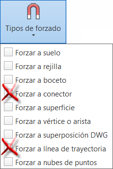

Reubicación mediante los tipos de forzado
La colocación lineal precisa de un componente de la fábrica a lo largo de los ejes X, Y o Z también se puede conseguir mediante un tipo de forzado. Todos los tipos de vértices (punto, punto de boceto, punto de nube de puntos, vértice, etc.) se pueden seleccionar mediante este método.
Restricción: Solo se pueden forzar a las aristas o caras perpendiculares al eje de reubicación actual. Además, no se admiten los tipos de forzado Forzar a conector y Forzar a línea de trayectoria.

  5. Desplace el cursor sobre un candidato de forzado permitido y se mostrará una vista preliminar del desplazamiento. Los distintos tipos de forzado se activan o desactivan desde el menú desplegable Tipos de forzado de la barra de herramientas.

  1. Comience activando las opciones Forzar a vértice o arista y Forzar a línea de trayectoria del menú desplegable Tipos de forzado en el panel Opciones. Desactive el resto de opciones de forzado del menú.
