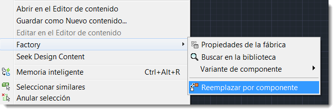

Para reemplazar un bloque o un componente:
  1. Haga clic en el objeto en el layout. Si desea reemplazar varios bloques o ejemplares de componente por el mismo componente, puede hacer clic en más de un objeto para realizar una selección múltiple.
  2. Haga clic con el botón derecho del ratón para ver el menú contextual.
  3. Seleccione Factory y, a continuación, seleccione Reemplazar por componente.

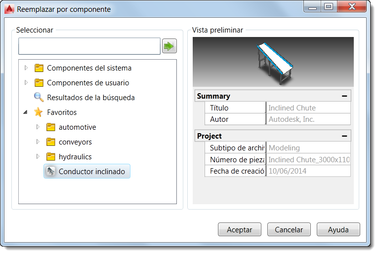

  4. Seleccione un componente y haga clic en Aceptar.
