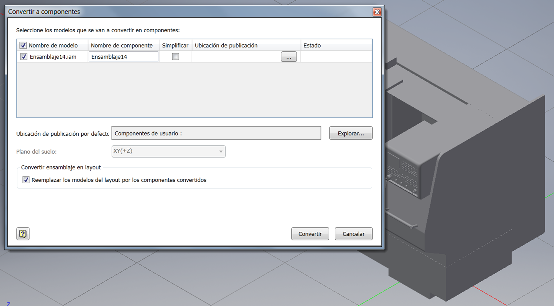

Conversión de modelos 3D en componentes de Factory
La nueva opción Convertir a componentes de Inventor permite convertir rápidamente datos en componentes de la fábrica para su inserción en diseños de layout. Por ejemplo, si un proveedor le envía modelos de equipos en 3D que desea evaluar o someter a procesos de detección de colisiones, puede utilizar esta función para convertir rápidamente los modelos CAD importados en componentes de la fábrica.
Después de abrir un modelo, el proceso de conversión:

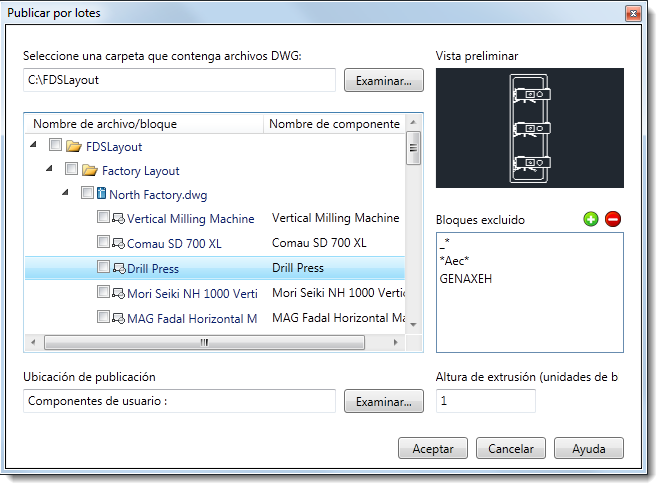

Publicación de bloques de AutoCAD por lotes como componentes
Convierta de forma rápida y sencilla los bloques de los archivos DWG existentes en componentes de la fábrica. Haga clic en Publicar por lotes para ver los archivos DWG con la estructura de archivos actual y seleccione uno o varios bloques que desee convertir.
Publicar por lotes se encuentra en el menú desplegable Componentes de Factory.

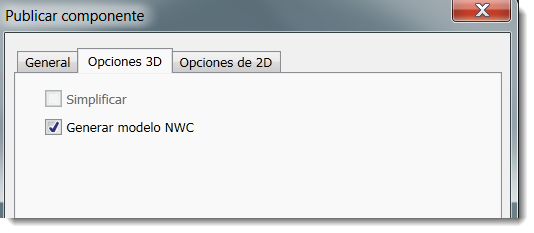

Adición de opciones de publicación 3D en Inventor Factory
Una nueva ficha 3D aparece en el cuadro de diálogo Publicar componente al publicar un componente en Inventor Factory. La ficha contiene dos opciones:
  • Simplificar: seleccione esta opción para publicar un ensamblaje como una sola pieza. Al seleccionar esta opción, se puede mejorar el rendimiento y simplificar la administración de archivos dado que se crean menos archivos durante el proceso de conversión y al insertar el componente en layouts.
  • Generar modelo NWC: seleccione esta opción si utiliza Navisworks y desea generar un modelo compatible con Navisworks al publicar un componente. La selección de esta opción también acelera la operación Sincronizar Navisworks de AutoCAD.
