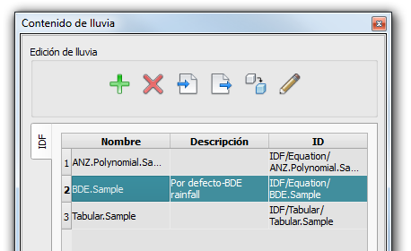

  1. Haga clic en para abrir Contenido de lluvia.
    De entrada, se abre en una ficha junto a Explorador del modelo. Si lo desea, Contenido se lluvia se puede visualizar en un panel independiente:
    Puede utilizar las herramientas de iconos de interfaz estándar para añadir, eliminar, importar o exportar un archivo de lluvia, hacer una copia del contenido de contenido de lluvia seleccionado o editarlo en la ventana IDF de lluvia.

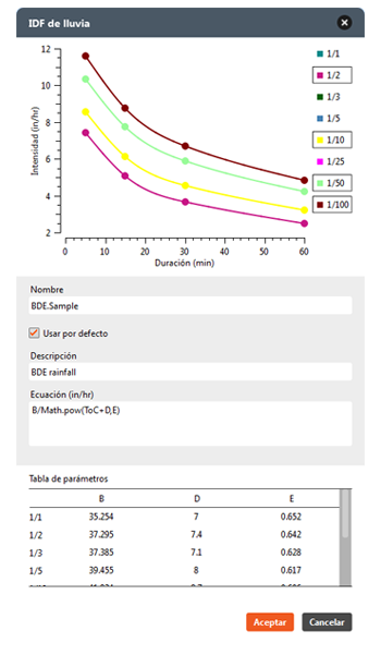

  2. Haga doble clic (o seleccione y haga clic en Editar) una fórmula de IDF de muestra para abrirla en la ventana IDF de lluvia.
    • El gráfico muestra la curva de IDF de cada condición de PAE que selecciona mediante la fórmula que hay en Ecuación.
    • La selección actual se puede elegir como opción por defecto. Puede editar el nombre, la descripción o la ecuación de Contenido de lluvia.
    • La tabla de parámetros muestra los valores que se utilizan en cada condición representada en la fórmula actual.
  3. Tras editar los campos que quiera cambiar, haga clic en Aceptar.
