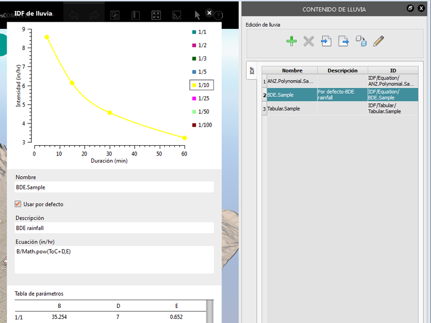

Paneles de Contenido de lluvia e IDF de lluvia
El administrador de Contenido de lluvia se abre en una ficha junto con el Explorador del modelo. Puede moverlo para ver el panel en su propia ventana.
También puede hacer doble clic para abrir una muestra en la ventana IDF de lluvia. El panel muestra la representación gráfica de la curva de IDF de lluvia de cada una de las condiciones de PAE que seleccione. Puede cambiar el nombre de una muestra o asignarle un nombre nuevo, escribir una descripción y su ecuación. Asimismo, la fórmula actual se puede definir como opción por defecto.
El panel muestra estos datos también en formato de tablas. Los campos cambian para reflejar la fórmula de muestra con la que se trabaja. Puede trabajar con los datos en formato de tablas para especificar la curva más precisa para el diseño.
