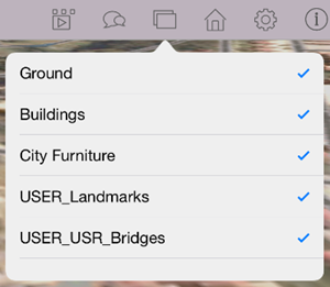

Para mostrar u ocultar capas de escenarios en InfraWorks 360 (iPad app)
Toque para abrir el panel Capas.
Toque cada control de capa para alternar su visibilidad en el escenario.
Los puntos de interés se guardan en una capa aparte. Controle su visibilidad en el Explorador del modelo.
Si visualiza un modelo con marcas de agua y, si el escenario permite mostrar y ocultar marcas de agua, se puede llevar a cabo desde Configuración avanzada en el panel Configuración.
