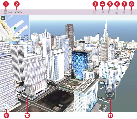

Puede ver y comentar los escenarios publicados en la nube mediante Autodesk InfraWorks 360 (iPad app). Un escenario es un paquete de presentación con todo el modelo o parte de él. Puede incluir instantáneas, un modelo completo o guiones gráficos. Los guiones gráficos presentan sofisticados recorridos visuales de las partes de un modelo.
Nota: Descargue InfraWorks 360 (iPad app) del App Store de Apple en iTunes.
- No es necesario que sea usuario de InfraWorks 360 para poder utilizar la aplicación para móviles. No necesita una cuenta de Autodesk 360. Cree una en el sitio web de Autodesk si no dispone de una.
- Para actualizar los escenarios de un modelo, inclúyalos al sincronizar el modelo.
InfraWorks 360 (iPad app) admite Fuente de diseño para publicar comentarios y respuestas, y Realidad aumentada para mejorar el realismo de un escenario.
- Lista de escenarios disponibles
- Nombre del escenario actual.
- Lista de guiones gráficos publicados con el escenario seleccionado actualmente
- Comentarios de la Fuente de diseño
- Opción para activar y desactivar capas
- Opción para volver a mostrar la posición de inicio
- Configuración de la aplicación, incluida la función Realidad aumentada
- Temas de ayuda en línea
- Opción para mostrar u ocultar los controles de navegación
- Navegación horizontal
- Navegación vertical
