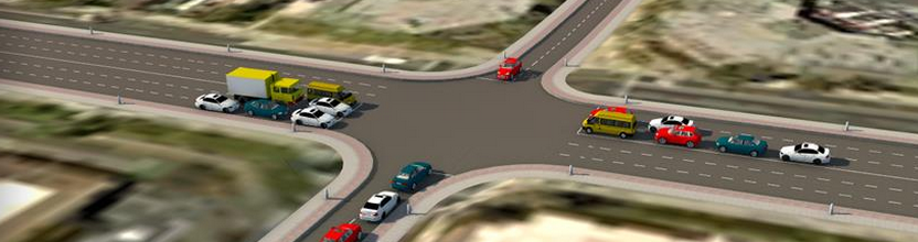

Acerca de la simulación de tráfico
Utilice la herramienta Simulación de tráfico para analizar el flujo de tráfico en las intersecciones, mostrar los resultados del análisis de tráfico con códigos de color y generar animaciones de simulación de tráfico para reproducir en el modelo. Utilice el panel del Analista de tráfico para especificar matrices de petición avanzadas, perfiles, tipos de vehículos, tipos de conductores y otras variables. O bien utilice la petición de tráfico por defecto para una breve demostración.
