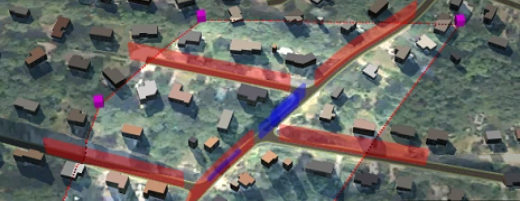

  6. En la tarjeta de recursos Área de estudio de tráfico, configure Volúmenes de resultado en Por carril, Por aproximación o Desactivado.
    Se añaden longitudes de cola codificadas por color al área de estudio de tráfico. El color representa el tiempo de retardo. Las colas se muestran en rojo si el retardo supera un umbral.
  7. Utilice el reproductor de animaciones para ejecutar animaciones de tráfico.
    Puede ajustar la velocidad de animación según necesite mediante los botones de velocidad del reproductor de animaciones.
    Nota: resulta más fácil ver la animación de tráfico si se configura Volúmenes de resultado como Desactivado.
