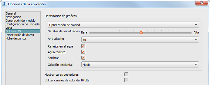

Para definir opciones de gráficos 3D
Controle la optimización de los gráficos y otras opciones de configuración del modelo como detalles de visualización, antialiasing, calidad de la oclusión ambiental, sombras, reflejos en el agua, agua realista y visualización de la cara posterior.
  1. Haga clic en .
  2. Haga clic en Gráficos 3D.
    • Dos son los métodos para definir el nivel de detalle: modificar el nivel de detalle de todo el modelo o de un determinado elemento.
      • Utilice Detalles de visualización para especificar el nivel de detalle de todo el modelo (terreno, activos generados, objetos 3D). Esta configuración permanece en vigor en todas las sesiones de modelado, pero se puede modificar solo para el modelo actual o para una determinada clase de elemento.
      • Utilice el Explorador del modelo para modificar el nivel de detalle por tipo de elemento.
    • Anti-aliasing
    • El uso de estilos realistas es muy eficaz, pero se ralentiza el rendimiento.
    • Active o desactive el sombreado.
    • Oclusión ambiental.
    • En monitores de alto rendimiento, los canales de 10 bits pueden resolver gradaciones que no son uniformes. Sin embargo, si se activa esta opción, no se pueden crear capturas de pantalla ni guiones gráficos.
    • Visualización de la cara posterior.
  3. Nota: Las sombras no se admiten cuando se visualiza un modelo o un escenario en un explorador web, mediante el InfraWorks 360 web viewer, o en un dispositivo iPad, mediante la InfraWorks 360 (iPad app).
