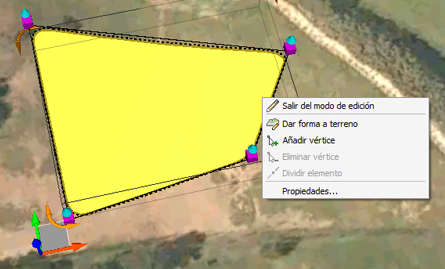

  1. Cree un boceto de una cobertura.
  2. Haga clic en en la barra de utilidades para pasar al modo de edición.
  3. Haga clic con el botón derecho en el área de cobertura para abrir el menú contextual y seleccione Dar forma a terreno.

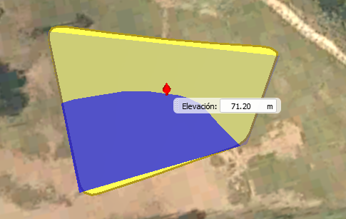

  4. Arrastre la flecha vertical hacia arriba o hacia abajo para modificar la cobertura hasta la elevación deseada. También puede introducir la elevación que desee en el cuadro de diálogo de elevación y pulsar Intro para actualizar la cobertura.
    Todos los vértices del contorno de cobertura se configuran con este valor.
