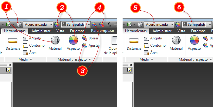

Los puntos de acceso de Material, Aspecto, Ajustar y Borrar modificaciones son:
  1. Muestra el navegador de materiales. Se utiliza para crear y modificar materiales.
  2. Muestra el navegador de aspectos. Se utiliza para crear y modificar aspectos.
  3. Activa el comando Ajustar. Se utiliza para modificar aspectos asignados.
  4. Abre el comando Borrar modificaciones. Se utiliza para eliminar anulaciones de aspecto.
  5. Asigna el material especificado al conjunto de selección.
  6. Asigna el aspecto especificado al conjunto de selección.

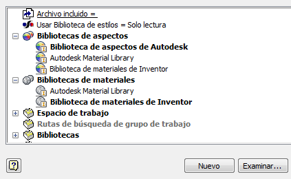

Bibliotecas y proyectos
En el archivo de proyecto, declare bibliotecas de materiales y aspectos que desee asociar al proyecto. Las secciones de materiales y aspectos requieren al menos una biblioteca de materiales. Si solo existe una, no podrá suprimirla hasta que se añada una biblioteca diferente.
Las bibliotecas de materiales y aspectos son independientes de otras bibliotecas, como las de estilo, a las que se hace referencia en un proyecto. Las bibliotecas que se instalan con los productos de Autodesk son de solo lectura. Puede definir las bibliotecas personalizadas como de solo lectura o lectura y escritura con el atributo de archivo.
Puede crear una biblioteca de materiales personalizada y definirla como biblioteca activa para su proyecto. Para hacer que una biblioteca personalizada sea de solo lectura, utilice la propiedad de archivo del Explorador de Windows y defina el atributo del archivo de biblioteca en Solo lectura. Todos los nombres de archivo de la biblioteca de materiales tienen la extensión .adsklib.
Biblioteca activa
En el Editor de proyectos, el nombre de la Biblioteca activa se muestra en negrita. Si una biblioteca tiene tanto materiales como aspectos, podrá añadirla a ambas secciones de la biblioteca. Pueden activarse las dos a la vez. La biblioteca activa rellena los controles cada vez que Inventor muestra o utiliza una lista de materiales, incluida la barra de herramientas de acceso rápido (QAT). Si hay una sola biblioteca en el archivo de proyecto, por defecto será la biblioteca activa. Puede eliminar la biblioteca activa, a menos que sea la única biblioteca aparece en la lista. La biblioteca que aparece encima de la biblioteca activa hereda el estado activo.
Para explorar otras bibliotecas, seleccione una de la lista o diríjase a ella con el comando del navegador Abrir biblioteca existente.
