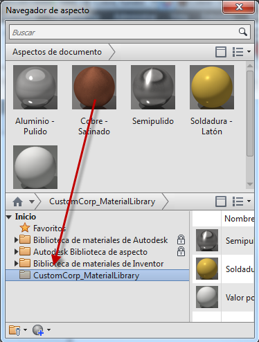

  4. Pulse Guardar. La biblioteca aparece en la lista de bibliotecas en la sección inferior del navegador de aspectos.
  5. Decida si desea organizar la biblioteca mediante categorías. Para crear una categoría:
    Haga clic con el botón derecho en la nueva biblioteca en la parte inferior del panel izquierdo y haga clic en Crear categoría.
    Asigne un nombre a la categoría.
  6. En la sección Aspectos de documento, arrastre y suelte todos los aspectos que desee conservar en la biblioteca personalizada. Puede soltarlos en los nodos de categoría o en el nodo de biblioteca.
