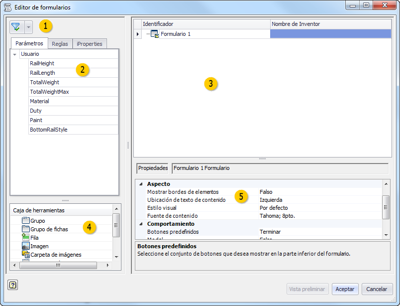

Cuadro de diálogo Editor de formas
Cree o edite una forma personalizada de la interfaz de usuario.
Acceso:
Cinta de opciones: ficha Administrar flecha de la lista desplegable del panel de iLogic Añadir forma
Filtro
Filtre la lista de las fichas Parámetros, Reglas e iProperties de acuerdo con los siguientes criterios:
Fichas
Arrastre elementos desde las fichas y suéltelos en el árbol de diseño de forma para añadir controles al diseño de la interfaz de usuario. Solo los parámetros y las reglas existentes se muestran en las fichas.
Árbol de diseño de forma
Diseñe la interfaz de usuario en el área del árbol de diseño de forma.
Caja de herramientas
Arrastre un elemento y suéltelo en el árbol de diseño de forma.
Grupo
Agrupe elementos en la interfaz de usuario. Los grupos se reúnen en cuadros y pueden contraerse.
Grupo de fichas
Crea una ficha en la interfaz de usuario.
Fila
Crea una fila que permite organizar los controles horizontalmente. Los controles se organizan verticalmente por defecto.
Añade una imagen a la interfaz de usuario. Las imágenes cumplen fines meramente informativos. Seleccione el elemento de imagen en el árbol de diseño de forma y defina el archivo de imagen en las propiedades.
Carpeta de imágenes
Añade una carpeta de imágenes alternativas.
Espacio vacío
Añade un espacio en blanco a la forma de interfaz de usuario.
Identificador
Añade un identificador de texto a la forma de interfaz de usuario.
Divisor
Añade una barra divisoria de tamaño ajustable a la interfaz de usuario.
Propiedades
Defina las propiedades del elemento resaltado en el árbol de diseño de forma. Las propiedades varían en función del elemento seleccionado.
Permitir ajuste del tamaño de controles
Si se le asigna el valor Verdadero, se activa la opción Ajustar tamaño de controles, que aparece al hacer clic con el botón derecho en la forma. Esta opción permite cambiar el tamaño de los controles y grupos.
Editar tipo de control
Define el tipo de control que se va a usar para editar el parámetro.
Activación de nombre de parámetro
Define el nombre de un parámetro de Inventor capaz de asumir los valores verdadero y falso. Al definir este parámetro como verdadero, se activa el control.
Fuente
Define la fuente para este control.
Fuente de contenido
Define la fuente de los controles que se encuentran dentro de esta forma o grupo.
Imagen
Define el archivo de imagen que se va a mostrar en este control.
Identificador
Define el texto que se va a mostrar para el elemento en cuestión en la forma.
Anchura máxima
Define la anchura máxima de este control. El número indica el número de caracteres de la fuente especificada.
Anchura mínima
Define la anchura mínima de este control. El número indica el número de caracteres de la fuente especificada.
Modal
Si se le asigna el valor Falso, puede interactuar con el modelo y utilizar otras funciones mientras la forma esté activa.
Nombre de parámetro de imagen
Define un control de imagen que cambia según el valor del parámetro. Asigne un parámetro al control de imagen en lugar de asignar una imagen. Utilice esta opción con una carpeta que contenga las imágenes asignadas a los valores de los parámetros.
Consulte Usar imágenes en una forma.
Botones predefinidos
Define los botones que se van a mostrar en la parte inferior de la forma. Efectúe la selección en una lista de conjuntos predefinidos.
Solo lectura
Si se le asigna el valor Verdadero, define el parámetro como no editable desde la forma.
Mostrar borde de elementos
Si se le asigna el valor Verdadero, se muestran todos los marcos alrededor de los controles.
Mostrar en Insertar componente
Si se le asigna el valor Verdadero, se mostrará la forma al insertar este modelo como un componente en un ensamblaje. Este parámetro afecta a Insertar componente e Insertar componente de iLogic. Si el archivo de plantilla tiene una forma, este parámetro también afecta a Crear un componente in situ.
Ubicación de texto de contenido
Define la ubicación del texto para los controles que se encuentran dentro de esta forma o este grupo.
Información de herramientas
Define el texto de la información de herramientas que se mostrará al mover el ratón sobre el control.
Estilo visual
Define el estilo visual o recubrimiento de la forma. Efectúe la selección en una lista de opciones.
